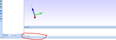

Hallo zusammen,
bei mir ist die Eingabe Befehlszeile nur halb sichtbar. Deshalb kann der dortige Text und die zugehörigen Eingaben nur geschätzt werden. Die Befehlszeile kann nicht "angefasst" werden um disee zu vergrößern. Was kann ich tun, damit die Befehlszeile wieder normal dargestellt wird ?
Viele Grüße
Michael

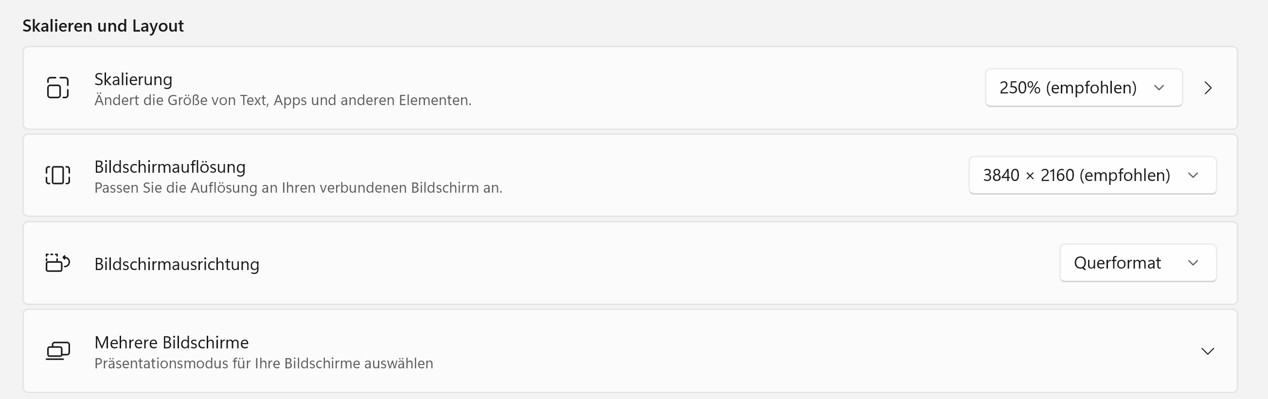

Beitrag von hommelm » 17.11.2022, 21:38
Hallo Herr Tonak,
ich benutze an meinem Rechner die Auflösung 3840 x 2160.
Bei der Skalierung kann ich einstellen was ich will, das ändert nichts daran, dass die Befehlzeile nur halb dargestellt wir.

können Sie mal die 4K Auflösung schrittweise runterstellen, bis die Eingabezeile richtig angezeigt wird. Wenn das nicht funktioniert bitt auch die Textskalierung auch mal schrittweise runterstellen...

das liegt dann wohl tatsächlich an der 4K Einstellung.
Wenn ich die Bildschirmauflösung runterstelle auf 2560x1440 oder 2048x1152 oder noch weiter runter auf 1920x1080 wird die Befehlszeile korrekt dargestellt.
Der Rechner ist ein Lenovo ThinkPad mit einer NIVIDIA RTX A3000 Grafikkarte.
Die Darstellung mit der 4K Auflösung ist natürlich deutlich besser als geringere Auflösungen.
Kann das in der Software optimiert werden ?

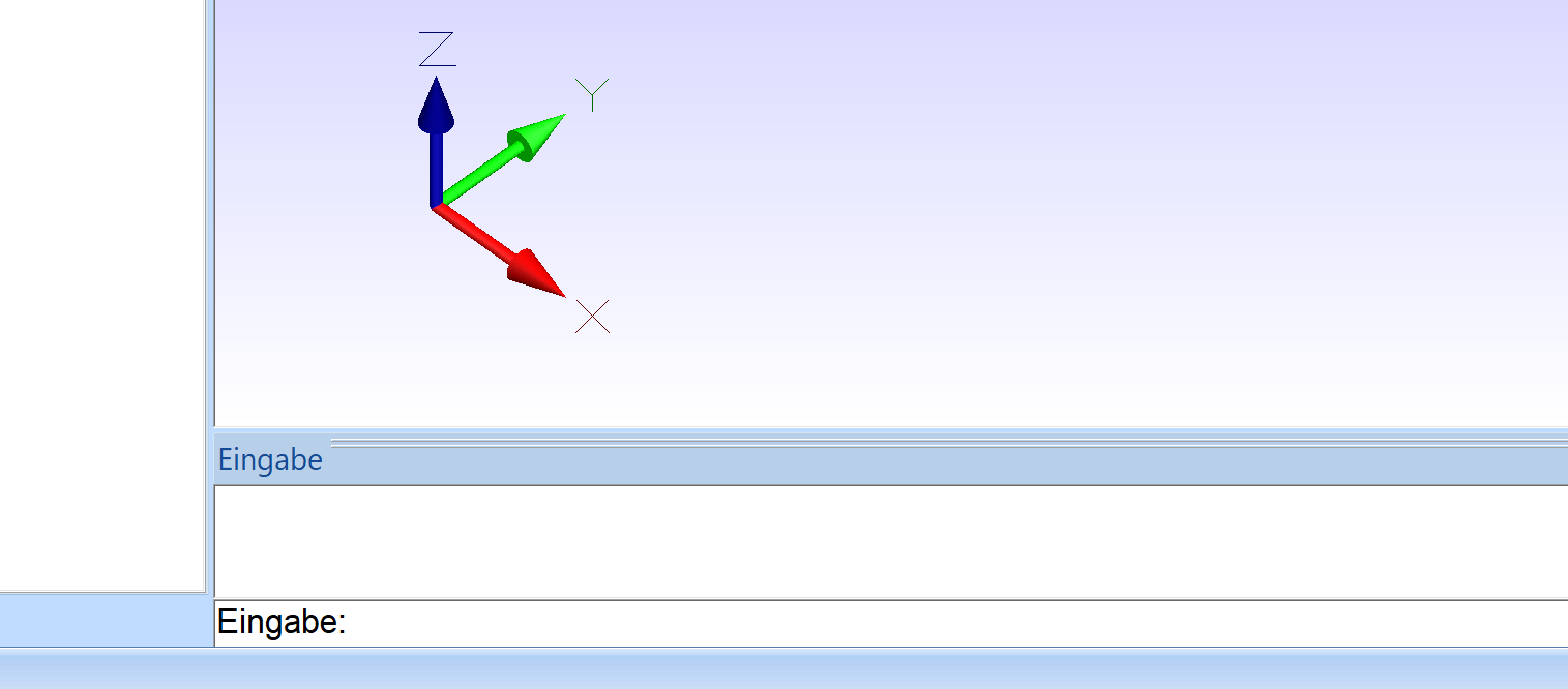

wir haben ein Update online gestellt, welche das Problem behebt... Die aktuelle Version 3143 kann wie gewohnt als "Demoversion" im Downloadbereich bezogen werden(Testversion+Dongle=Vollversion).
https://www.condacam.de/download/condacam-demo.html
Mit freundlichen Grüßen Jens Tonak

Hallo Herr Tonak,
habe das Update heruntergeladen, installiert und probiert.
Das schaut super aus. Jetzt ist die Befehlszeile wieder vollständig sichtbar.
Vielen Herzlichen Dank für Ihre schnelle Hilfe.
